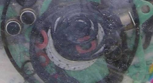

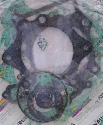

arrivato ieri anche a me, non ho ancora aperto, ma ho già fatto il primo servizio fotografico.
sul retro della confezione c'è la lista completa del contenuto. con calma ve lo copio tutto
purtoppo però il kit per 3TB costa un po' più di 31 euro... 62.50! ma è sempre estremamente più conveniente che mammaYama
nella seconda foto un particolare della "minuteria" contenuta:
gommini valvole (in alto a sx nella foto), o-ring di ogni tipo, ranelle in carta e in rame, e pure due guarnizioni in metallo verosimilmente per i collettori di scarico (al centro della foto, dietro agli o-ring, color argento)
