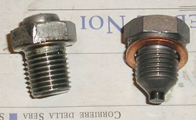

io invece mi son comprato quello di acciaio da kedo, con magnetino incorporato
cià
MyTTR
Citazione di: ciglio il 29 Gennaio 2006, 14:19:55
cià
Ottimo acquisto  :ok:
