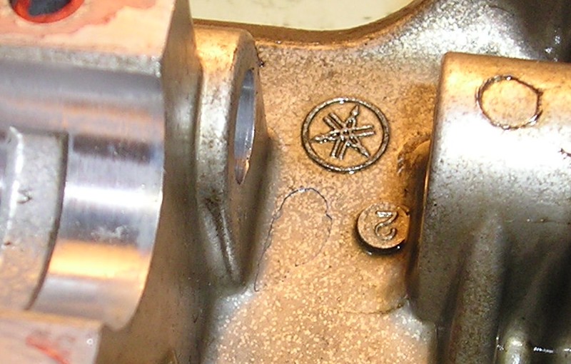

discorso testa:
penso di far barenare le sedi, ma devo trovare un'officina meccanica con i controcojons, anzi, se qualcuno ha da suggerire qualche eccellenza sarò immensamente grato.
devo anche trovare qualcuno bravo che mi sappia dire se la crepa nel mio coperchio è saldabile o non c'è da fidarsi.

per la saldatura non c'è problema (va fatta mentre è montata sulla testa altrimenti si deforma) mi chiedo piuttosto il perchè si sia crepata...
non sono così sicuro. se fosse una crepa parallela al piano della testa (che taglia solo l'attacco, insomma) la farei saldare senza pensarci.
in questo caso invece la crepa si origina alla base dell'attacco, e parte verso il basso per attraversare la fusione e spuntare all'interno del coperchio, sopra agli alberini valvole.
perchè s'è formata: secondo me è partita da un difetto della fusione... un inclusione, una bolla di gas, una cricca. chi lo sa.
ma l'aspetto, soprattutto guardando quello all'interno del coperchio, non mi da l'idea di un colpo. sembra più un nodo del legno, che in modo naturale dopo un po si stacca. (magari aiutato da un decollo verticale ;D)

non far saldare il coperchio.... si deformerebbe inevitabilmente....e titroveresti comunque un coperchio a cui far rifare le sedi.......
anche la saldatura da montata  e` assolutamente sconsigliabile.. in qualto le temperature elevatissime rovinerebbero le sedi....farebbero carbonizzare l'olio nelle sedi e nei condotti lasciando residui carboniosi che ostruirebbero i vari passaggi........
non c'e` scelta.... testa e coperchio "nuovi"
p.s. se vuoi ho il codice yamaha dell'albero a cammes 59x poiche molti ricambisti non lo sanno che e` diverso o lo confondono e ti danno l'altro...

non vorrei fare il guastafeste ma la barenatura non è possibilesui pezzi yamaha in quanto la barenatura di sedi del genere va fatta facendo passare un mandrino nelle sedi formate dai 2 pezzi montati,ma i pezzi in questione una volta accoppiati non consentono il passaggio di alcun utensile in quanto costituiscono una scatola kiusa...

...e limare un pelo l'albero a cammes e la sede  per poi inserire una boccola? :dubbio:
ti dimentichi della finestrella del contagiri ;)

ciao Ric, io la barenatura alle sedi io l'ho fatta e ad oggi, dopo circa 25000 km non ha dato nessun problema, forse un pelino + rumorosa la distribuzione, ma potrebbe essere anche qualche altra cosa tipo le punterie, visto che preferisco tenerle un pelino + lasche di quanto consigliato.
la mia situazione quando ho grippato era questa:
ho riaperto la testa dopo 5000 km di percorrenza e le sedi erano ancora come nuove:
per l'albero non mi sembra stia messo peggio del mio, ed io l'ho recuperato tranquillamente (il rettificatore ha operato una sorta di leggerissima alesatura/pulizia per togliere il materiale della sede depositatosi sull'albero senza che ciò andasse a variare il diametro originale dell'albero)
tutto il lavoro mi è costato se non sbaglio sui 150€
a disposizione per qualsiasi altra info
