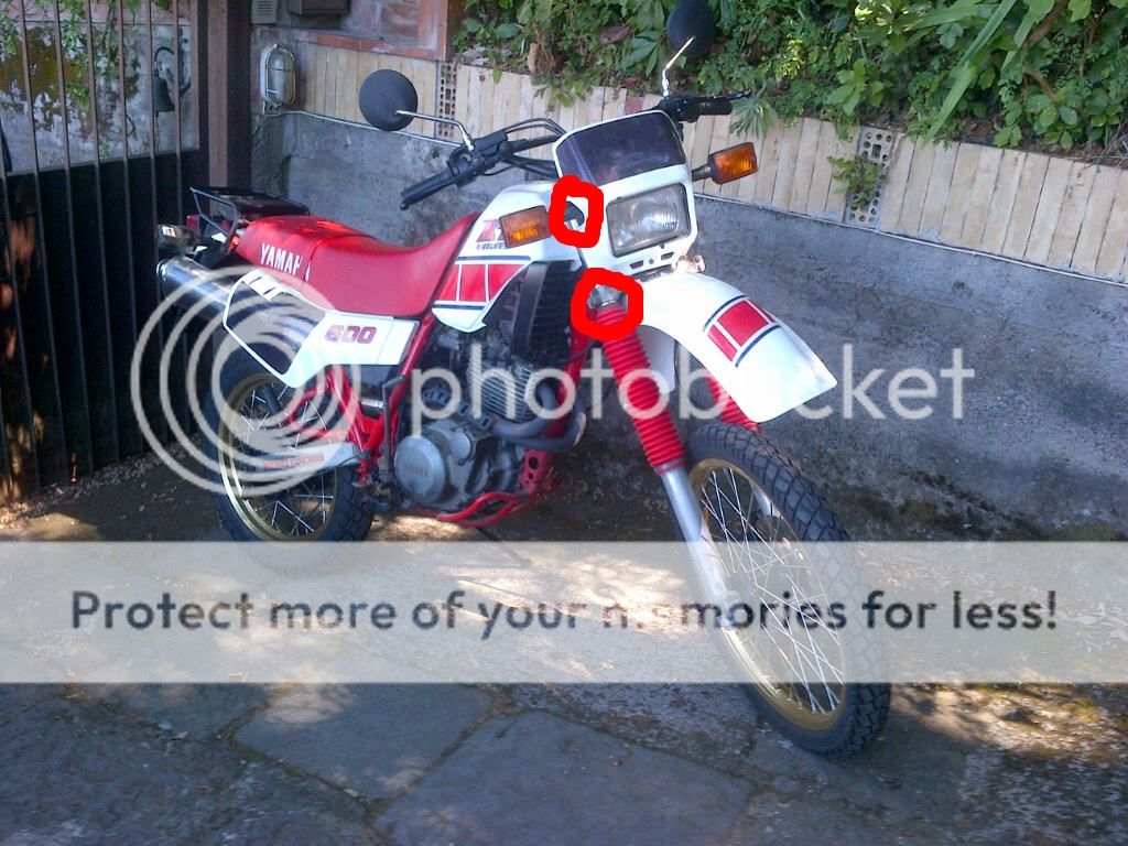

Ma secondo voi dove si potrebbero montare?
I cugini li posizionano sotto il faro vicino alla forcella, ma nel nostro caso come si fa c'è il parafango :dubbio:

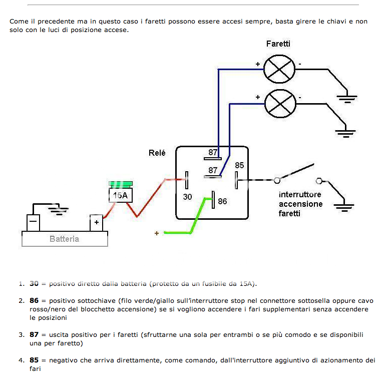

un cavo diretto dalla batteria con due relè che si prendono il positivo dai cavi che ora alimentano le lampadine, vedi la modifica sul sito di talino io ho fatto quella solo che ho toccato un unico faro, così se l'impianto supplementare che alimenta faretti, H4 del faro di destra, presa accendisigari e voltometro dovesse saltare, mi rimane la H4 con il suo bel (  :vomit: )cavetto che passa per il commutatore
devi evitare che si fonde il commutatore... una H4 la regge, due no
ovviamente poi devi giocare per sistemarti le lampadine e se fai come dice talino non hai problemi

Questo è il dilemma, non vorrei aggiungere piastre o cose del genere anche se mi sa che sarò obbligato, anche perchè non saprei come farle e comunque dovrei andare da qualcuno per farmele fare.
Avevo pensato di montarle vicino alle frecce, oppure sulla piastra sotto lo sterzo utilizzando i bulloni che già ci sono, naturalmente orientando i faretti verso il basso.
Per capirci meglio:
Altre idee? proposte?

Prelevato positivo dalla bobina (sottochiave) e montato con relè, fusibile ed interruttore stagno su staffetta d'alluminio autocostruita imbullonata a supporto specchietto  :riez:
Se vuoi posso aiutarti per i collegamenti...o forse dovrei avere ancora l'impianto completo  :confuso:

Ho deciso oggi ne approfitto e li monto. Ormai è quasi un anno che li tengo li a prendere polvere, Ora vado in ferramenta e compro il necessario! A proposito ma qual è il necessario?
Di cosa ho bisogno? Immagino di un fusibile e di un relativo porta fusibile. Che tipo di fusibile?  Credo mi serva anche qualche connettore.. di che tipo?
Mentre ci pensate, pensate pure a spiegarmi come devo montarlo, mi riferisco al cablaggio, del tipo prendi quel filo e......

lquadro
Grazie, credo che il mio sia il secondo caso, voglio che i faretti siano indipendenti. Una cosa che non capisco è che io vorrei mettere il tutto sotto chiave, per evitare di lasciarli accesi, come faccio? Il secondo caso va bene lo stesso? Il relè è necessario?

Il relais è meglio metterlo se vuoi usare lo schema linkato, evita di sovraccaricare la linea che usi e ti dà corrente diretta dalla batteria, costa pochi euro. Devi trovare sotto al blocchetto di accensione un positivo che sia alimentato solo con il quadro su on, che va al connettore 86 del relais.

Allora, ho preso tutto o almeno spero. Domani mi metto e provo l'impresa.
Prima però ho qualcosa da chiedervi.
In base allo schema postato nell'esempio: il punto 2) dove lo trovo? spiegatemi meglio, vado nel blocchetto sotto chiave e cosa faccio?
Il punto 4?? (arabo)
Il negativo che collego alla batteria fin dove deve arrivare? all'interruttore?
L'interruttore che ho preso ha 4 fili 2 rossi e 2 neri li collego due con un faretto e 2 con un altro.
Perdonate ma non ho esperienza nel settore.
Ecco l'immagine dell'esempio
Banzai
punto 2: prendi il tester settato a volts corrente continua, puntale nero a massa sul telaio, prova col puntale rosso uno alla volta i contatti sotto al blocchetto di accensione sino a che trovi quello che a chiave girata ti da 12v e a chiave spenta nulla.
punto 4: segui lo schema, unisci i neri e collegali a massa, unisci i rossi e collegali al connettore 85 del relais.
I faretti invece hanno il positivo collegato al connettore 87 e il negativo a massa sul telaio

Citazione di: Banzai il 14 Agosto 2014, 09:22:25
Scusami Banzai ma sono un pò di coccio e mi mancano le nozioni base di elettronica.
Il punto 4 continua a non essermi chiaro. Cosa significa uniscili a massa? a massa sul telaio?
Il negativo che parte dalla batteria dove va a finire?
Per quanto riguarda l'interruttore, come dicevo ha 4 cavi, devo collegare i rossi al relè e i neri vanno sempre a massa?
Grazie  :ok: :ok: :ok: :ok:
Banzai
si, a massa sul telaio
il negativo della batteria va a massa sul telaio
si i due rossi al relais e i due neri a massa, per sicurezza verifica, un puntale sul filo rosso e uno sul filo nero, tester in posizione cicalino,  che a seconda di come muovi l'interruttore il contatto sia aperto o chiuso.

Sto procedendo, un pò a rilento ma procedo. Il fissaggio della staffa e la relativa posizione mi ha fatto perdere molto tempo.
Nel frattempo sto iniziando a collegare i cavi al relè e al fusibile. Ora devo trovare il famoso cavo sotto chiave e fissare per bene l'impianto.
Prima però ho un' altra domanda:
Collego i cavi neri(negativo) dell'interruttore al relè e i positivi dove vanno?
Se i positivi dei faretti sono collegato al relè con cosa devo collegare i positivi dell'interruttore?
