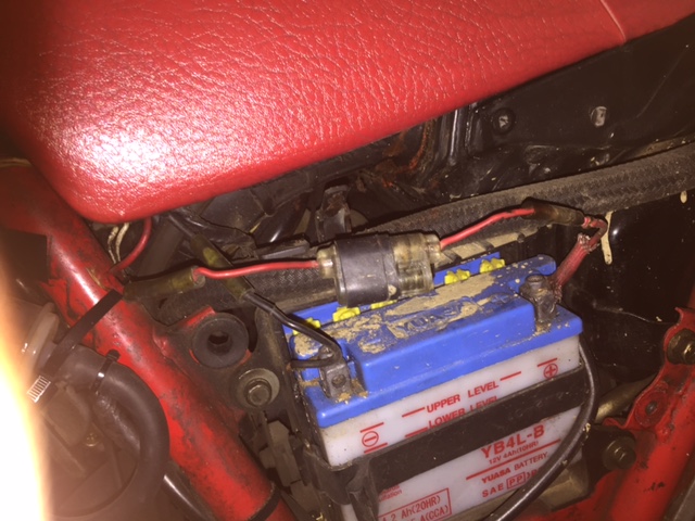

situazione collegamento batteria... mi manca qualcosa... come lo collego il fusibile? aveva un suo alloggiamento?

Citazione di: ferrovecchio il 20 Novembre 2018, 08:08:20
Ti manca il portafusibile che va poi alloggiato dentro a quel gommino dove passa il filo rosso.

Citazione di: Trespolo il 20 Novembre 2018, 08:36:32
Posto che non ce l'ho, metto un qualsiasi portafusibili a baionetta e via (tanto non si vede  :riez:)... da quanto lo metto sto fusibile? 20A come da specifica?

Citazione di: ferrovecchio il 20 Novembre 2018, 09:10:55
Invece del filo rosso figlio unico niente?
Mettine uno che ci stia e fine.
Del filo rosso nun me ricordo. Comincio ad avecce un'età.
ma scusate il portafusibile dove termina?!
secondo me si infila nel filo rosso che ti rimane appeso...  :dubbio:
http://i41.tinypic.com/mvojk4.jpg
dove arriva sto filo rosso?!

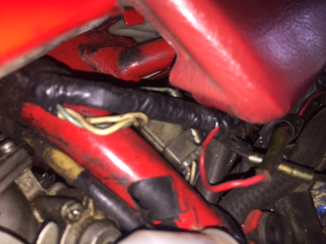

Dunque, al momento ho due fili rossi scollegati:
Uno è il positivo batteria, ma lì non ci sono dubbi, devo mettere la batteria e interporre un portafusibile nuova da 20 A.
L'altro è quello femmina evidenziato con la freccia rossa al quale non trovo il fidanzato... e non è sicuramente un'aggiunta posticcia.
Per Amedeo: MORTACCI LA ZELLA SU 'STA PORA MOTO!
allora devo riandare a guardarci

Citazione di: ferrovecchio il 20 Novembre 2018, 13:05:18
Ma scusa, la femmina va ad attaccarsi con l'altro pezzo di filo del portafusibile.
Si vede benissimo nelle foto di Amedeo.
P.S. MORTACCI AMEDEO CHE ZELLA SU 'STA PORA MOTO! MANCO IO SO' CAPACE DI TANTO!
Citazione di: Trespolo il 20 Novembre 2018, 14:05:20
Mi sa che hai ragione :mvv:
Nella seconda foto ho una femmina rossa... questo è risolto, ci metto un portafusibie e poi proseguo fino alla batteria.
Ma l'altra femmina rossa (foto con freccia rossa) non capisco dove va.
Citazione di: ferrovecchio il 20 Novembre 2018, 14:23:47
La femmina rossa viene via con me!
#risatona# #risatona# #risatona#
Gli unici fili rossi spaiati sono quello del fusibile e uno che dal magnete va alla centralina. Gli altri rossi sono in connettori multipin.
