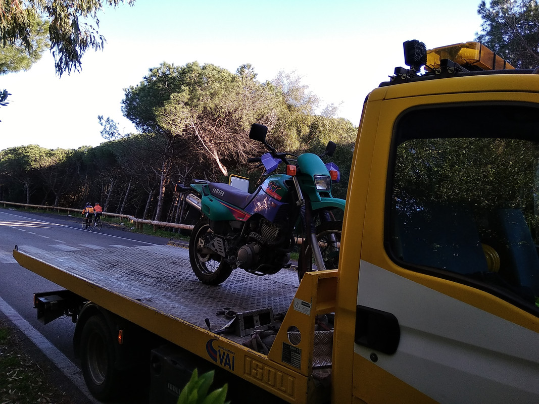

icsT
"risolto" nel senso che sei rimasto a piedi con un bel grippaggio, e ti ha dovuto soccorrere il carro attrezzi?
icsT
No fortunatamente non è stato grippaggio (almeno spero).
E' andata che quando accelleravo al massimo, anche a basso numero di giri, come al solito sembrava mancare la benzina. Lo ho fatto un pò di volte in sequenza sinchè la moto si è spenta proprio come se mancasse benzina.
Premendo lo starter il motore gira normale ma non va in moto.
Penso che il prodotto abbia slavato il carburatore facendo finire la sporcizia sui getti dello stesso. che ne pensi?
Ora sono costretto a smontarlo.

E così 17 euro di sturalavandini, una 50 minimo di carro attrezzi.... mannaggia....
icsT
Citazione di: ferrovecchio il 13 Febbraio 2019, 20:59:31
no ho l'assistenza stradale nella polizza :)
