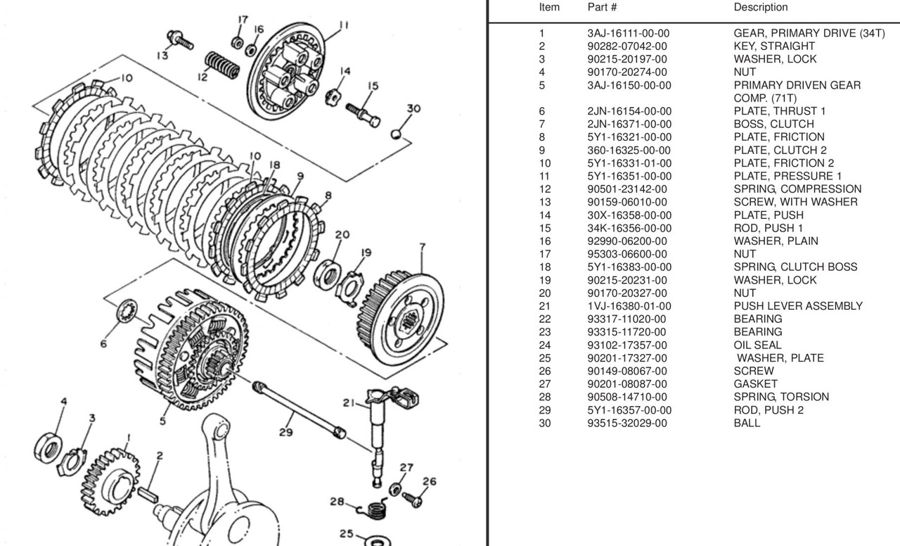

Ultimi aggiornamenti:
dopo ripetuti smontaggi e rimontaggi sono arrivato alla conclusione che oltre a tutto il resto si è inchiodato il pezzo chiamato "push rod" che trasmette il movimento dalla leva della frizione (non movibile) allo spingidisco.Per cui è come se la frizione fosse sempre in presa.Trattandosi di un pezzo che si infila solo da una parte come posso accedere per sfilarlo ed eventualmente disincrostarlo e rilubrificarlo?
Chi guida uno scooter e dice di essere un motociclista è come uno che si fa un bidet e dice di essere un sub....
ma è quell asta lunga che esce dal carter?? Mi pare che ci fosse pure una biglia a spingere,  non è che te la sei persa rimontando?
Lorxx
proprio quella,e la sferetta è lì al suo posto
Citazione di: Lorxx il 12 Ottobre 2020, 09:24:41
:( allora non saprei come aiutarti
Non è che delle volte è il piccolo pushrod? Quello esterno che serve a regolare quanto la frizione apre? ... il n°15
Non è che è troppo chiuso?
Oppure non si muove quello interno n°29? Se è bloccato quello dovresti sentirlo quando tiri la leva della frizione.
Lorxx
Mi sa che è proprio bloccato il push rod (29).La camma si muove bene nel suo alloggiamento ma non trasmette movimento se non che per pochi decimi....oltretutto essendo inserita sotto una sferetta non riesco a vedere cosa fa quando tiro la frizione.Quando la tiro praticamente la leva è bloccata....
E come potrei estrarre il push rod?Il foro in cui entra la sfgeretta è di 12 mm di diametro,ora mi procuro una calamita di diametro inferiore....
