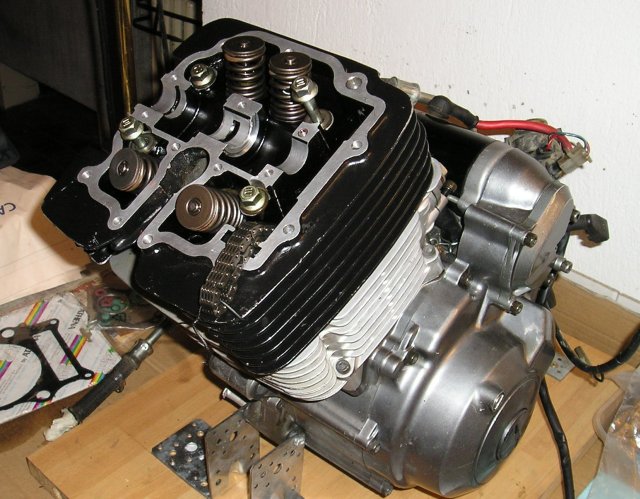

testa e coperchio 2KF, INSIEME!!!
albero a camme 3TB "di scorta" (era quello messo meglio)
alberini e bilanceri Jalla, meno i due alberini corti che sono 2KF (leggermente diversi per via del sistema di bloccaggio)
viti testa e coperchio Jalla.

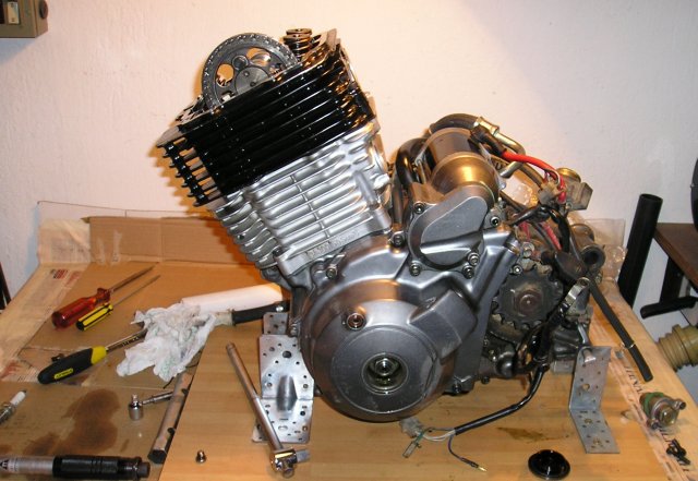

et voilà...

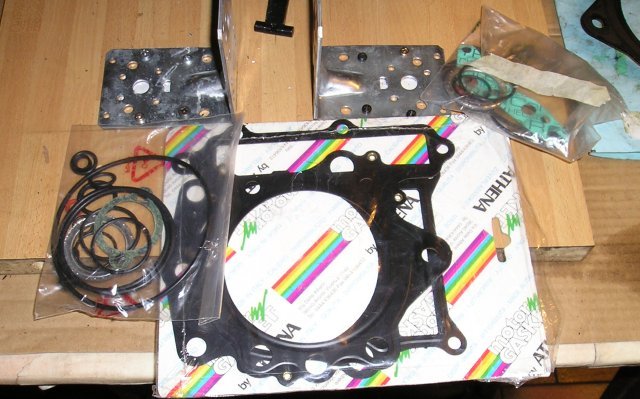

guarnizioni a portata di mano

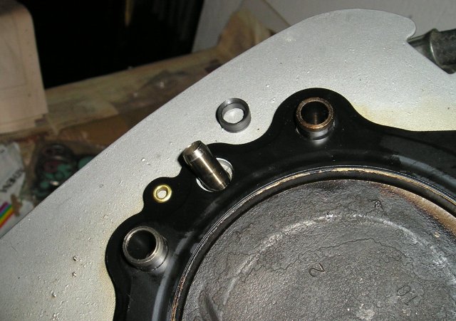

cylinder top
attenzione alla spina,
fa anche da passaggio olio e ci vuole una specie di o-ring
testa montata

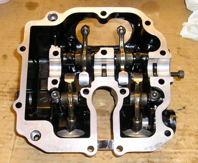

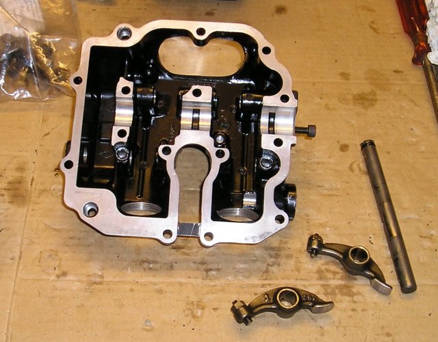

coperchio prima dei bilanceri
coperchio dopo i bilanceri

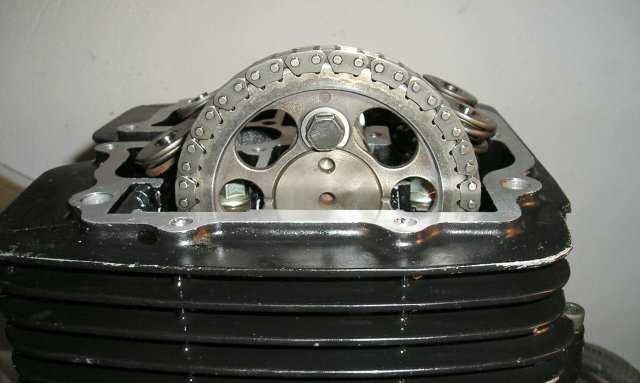

ingranaggio camme montato
qui si vedono chiaramente i "puntini" sull'albero a camme e sull'ingranaggio

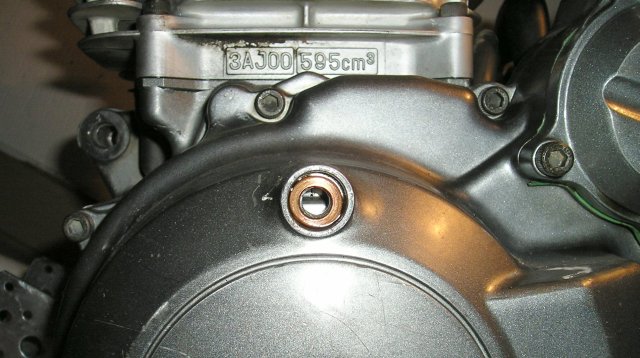

tacca sul volano (quasi invisibile)

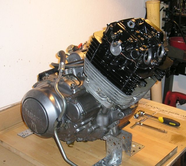

finito
Ciglio non dirmi nulla..............ma io i puntini non li vedo..........na bella foto con due frecce per indicarli?

Sull 'ingranaggio mi pare sia questo , giusto Ciglio ?
Sull 'albero a camme mi pare che si vedano molto bene  nella foto subito sotto a quella della tacca del volano  ::)
Citazione di: Morèl il 13 Giugno 2007, 15:18:06
giusto! quello è il punto dell'ingranaggio.
il punto dell'albero invece è subito sotto al dado, in questa stessa foto. sembra un foro di trapano "abortito".
c'è n'è un terzo, poco più sotto, ma è solo il centro dell'albero.
se poi guardi bene, si vedono anche le due tacchette orizzontali, a dx e sx del centro dell'albero.
quelle devono essere orizzontali, appunto, e parallele al piano della testa.
quelli che ha evidenziato morel sull'albero invece non c'entrano con la fasatura, sono i fori per il passaggio dell'olio ;)

Ok Viste pure le due tacche , io pensavo che tu quando parlavi di albero di riferissi all 'albero a camme , cioè pensavo che le altre due tacche fossero direttamante sull albero a camme  :acci: :acci: :acci: :acci:
